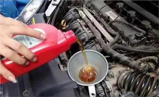

帕萨特变速箱油的更换周期为8万公里或三年换一次。
帕萨特变速箱油更换方法如下:
重力更换。将变速箱油底壳底部螺母拧松,利用重力使旧的变速箱油自然流出。这种方法最简单,不过不能将变速箱油放干净,在机械坑洼、死角处容易残留脏污的旧变速箱油。
循环机更换。首先将新变速箱油加到循环机内部,将变速箱和循环机通过管道接口连接,通过压力新变速箱油会将旧变速箱油推动排出,此方法清洗油路更加干净。
拆卸油底壳换油。这种方式直接从根源清洁,更加干净,同时可以将变速箱油滤进行清洗。
