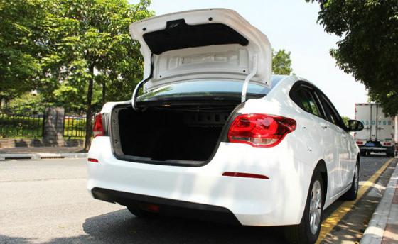

安装方式非常容易,把备箱打开后,拆掉压的螺丝,挂在与下面锁环的对应位置有个挂钩和垫片,拿下来之后,把弹簧一段再接到垫片下方焊死即可。
汽车后备箱弹簧安装方法:
安装前将弹簧调到最长 ,挂装时,调整到合适的长度;
首次运行时,请徒手挡一下箱盖,感觉下力度并缓慢 释放,观察弹起高度 ,根据弹起的高度,评估调整到合适的位置;
如果一根弹簧已满足要求,则不需再挂第二根 ,如果一根弹簧不能满足需求,请在另一则再挂一根。
