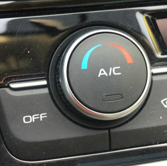

汽车开暖风是不需要打开AC键的。
AC键是空调压缩机的控制按键,开启之后压缩机就会工作,在夏季使用空调的过程中需要开启空调压缩机,在冬季开空调时不需要打开空调压缩机。
空调压缩机的工作原理是在空调制冷剂回路中起压缩驱动制冷剂的作用,汽车使用的暖风系统是利用汽车内部的热循环,所以根本就不需要使用压缩机。
汽车空调吹出的暖风和冷风是不同的,暖风是依靠发动机散热形成的,及时在驾驶汽车的过程中不使用暖风,发动机产生的热量也会排出车外,所以在冬季使用空调是不会消耗汽车燃油的。
汽车在冷启动的状态下,发动机的温度是非常低的,突然打开暖气不仅会增加发动机的负荷,还会导致水箱内的水温上升时间变长,所以说,在冬季使用空调的过程中,要将汽车行驶一段时间,等待汽车的水温上升之后,再使用暖风,这样不仅会缩短车内温度提升的时间,同时也不会影响发动机的工作效率,节省用车成本。
