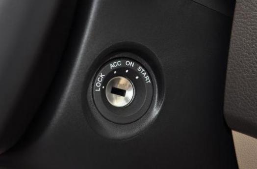

车上的LOCK档是锁死汽车的开关,通常汽车钥匙转到这个档位上就表示方向盘被锁死了,就表示车子的方向盘无法有过大的动作。
ACC档则是附件通电档,钥匙转到该位置上,就表示附件电路接通了。
ON档则是接通档,钥匙转到该档位则表示全车电路已经接通了,正常行驶的情况下,钥匙是在该位置上的。
START档则是启动档,钥匙在该位置上,就是接通了启动机电路,能够带动发动机运转并且启动车子。
现在大部分车型已经不再使用机械钥匙启动汽车,而是配置了一键启动的功能,只要带着智能钥匙进入车内,踩下刹车并同时按下一键启动按键,汽车就能够启动了。若只是按下一键启动按键,则是为全车通电。
