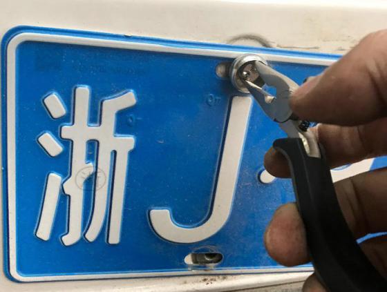

因为汽车的螺丝防盗扣采用的工艺比较特殊,使用普通的钳子和螺丝刀是无法拆开的,需要先将防盗扣破坏,才能漏出固定车牌的螺丝。
以下车牌防盗螺丝帽无损拆法教程:
首先,将防盗螺丝的表面清理干净,特别是出现锈迹的部位,这样一来才方便接下来的拆卸;
然后,我们就找个小号的一字螺丝刀,戳到螺丝盖下面挑,主要是有压边做卡口的地方。当然,这个还是有一点运气成分的,如果运气好的话直接能够挑松一两个卡口。随之伸进挑松的缝隙,稍微用带你力往外一撬,就可以把盖子撬下来了;
最后,直接用螺丝刀伸进孔里拧下螺丝就大功告成了。
那如果用螺丝刀撬不开的话,就需要我们用老虎钳了。首先确保牌照螺丝是拧紧的,然后用钳子牙口夹住车牌防盗帽的外壳,并保持与车牌平行的角度,往逆时针方向旋转就可以松动原来的固定螺丝。随之就换成于车牌垂直的角度,一边用力往外拨一边逆时针转动,直至螺丝完全拆卸下来。
