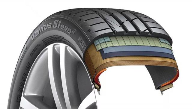

最简单最直接的判断方法是,将轮胎平放,人站在上面,胎边硬的是防爆;手一按就软,就是普通的轮胎。
另一种方法是,查看防爆胎的胎侧看有没有防爆标志,而普通轮胎是没有的,各个轮胎品牌的防爆标志会有些许不同。如:普利司通的防爆标志是RFT,倍耐力的防爆标志是R-F,马牌的防爆标志是SSR,米其林的防爆标志是 ZP,邓禄普是ROF。不过,这不是绝对的,有些品牌还会用RSC表示。
防爆胎和普通的轮胎哪个好?
其实如果要是经常在高速上跑的话,那么防爆胎还是比较好用的,毕竟在高速的情况下万一爆胎那可是比较危险的,而且在高速上爆胎那也是比较麻烦的。
如果平时主要是在市区开车的话,那么使用普通的轮胎其实也会比防爆胎更好一些,毕竟普通轮胎在价格上要比防爆胎便宜很多的。
