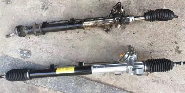

方向机不容易坏,大部分的汽车方向机用10年以上都没有问题的,方向机功能作用是连接转向拉杆和方向盘的装置,假如沒有方向机,汽车是无法正常转弯的。所以,转向助力系统对汽车来说同样是十分至关重要的。
怎么判断方向机故障?
方向机坏的特征表现还有就是行驶过程中发出咯噔咯噔的响声,特别是转动方向盘时有明显的异响,出现这种症状说明很有可能你的方向机坏了;
造成方向机异响的问题有很多,一般跟转向助力油少、万向节、平面轴承等故障有关,异响是比较明显的特征,所以一经发现要立即送到4S店进行检修;
如果车主在打方向盘时感到一边转向轻快,另一半则转向沉重,出现这种症状一般是由于负责密封一侧高压腔的密封件漏损所导致的,还有一种可能就是由于该方向的限位阀调整不当;
方向机漏油虽说是比较明显的症状,但车主要是不注意的话,往往会忽略这个细节,所以当我们发现转向异常的时候,可以看看方向机上是否有漏油或渗油现象,这大都是跟方向机的密封圈或油管老化有关;
一般车辆方向盘都有转向自动回位的功能,配有液压助力方向机的汽车,由于液压阻尼的作用,自动回位的功能有所减弱,但如果是回位速度过慢的话,就说明回位功能有故障。这种故障一般都发生在转向机械部分。
