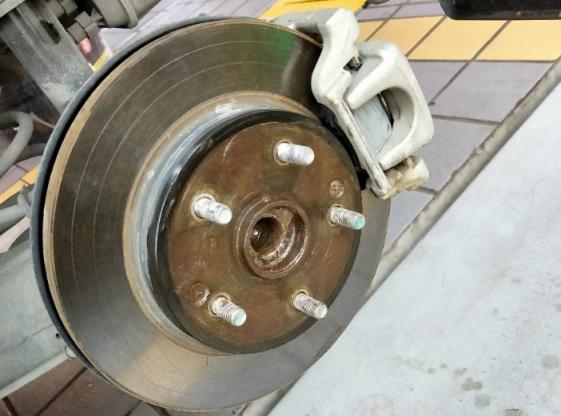

刹车盘是刹车系统的重要部件,车辆刹车盘出现磨损的时候,一般依据具体情况而定,一般每6万公里就应该检查一次前刹车盘,每12万公里检查一次后刹车盘。
刹车片更换频率也不是固定的,其也是刹车盘被磨损部件之一,刹车片磨损大的时候,刹车盘磨损度也就大了,在发现刹车片有较高更换频率后,必须检查刹车盘磨损度如何。
依据磨损度进行更换。刹车盘在使用中或因为异物,及刹车盘自身质量等问题,出现深沟或是发生刹车盘磨损不均时候,此时就需及时更换了,避免安全问题的出现。
也可依据一些规律进行更换。例如在更换了2次刹车片之后,就要换下刹车盘了。
