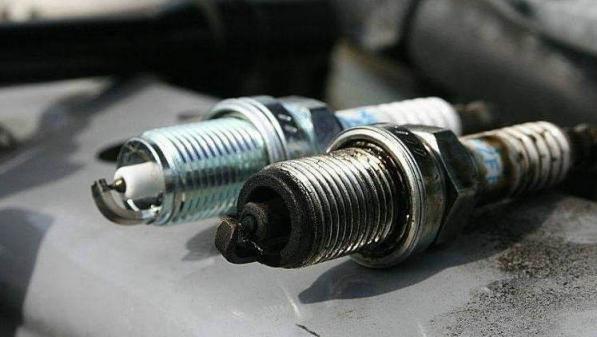

不同材质火花塞的使用时间也不一样,有的用两三万公里就要更换,有的用五六万公里再换也可以。
市场上常见的火花塞有4种材质,分别是铜、镍合金、铂金和铱金。
火花塞是铜芯材料中最常见的一种,它的寿命也是最短的,一般一万五千公里左右就得更换一次。 镍质火花塞的更换周期在20,000到30,000公里之间,比铜芯材料的火花塞稍好。 铂材质的火花塞耐用性较强,这种火花塞的价格比前两种更贵一些,使用周期也更长,一般这种火花塞更换4-5万公里就可以了。
铱火花塞是这几种火花塞中最好的材料,它的寿命很长,如果用车比较在意,大约八万公里就可以换掉。
如果想省钱点,其实可以自己动手把火花塞拆下来,观察它的颜色,积碳是否严重,间隙是否变大,有没有漏气情况,如果只是单纯有积碳,可以先进行清洗再使用。
