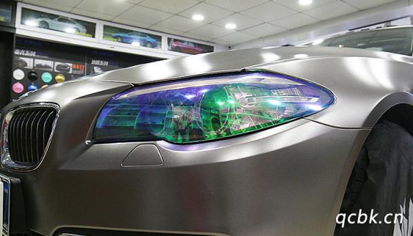

大灯贴膜影响车灯的亮度吗
发表于 2025-9-11 16:16:03 | 显示全部楼层 |阅读模式
会有一定的影响,因为灯膜不但会使大灯透光率下降,还会让光线散开。
本来PC灯壳的透光率大概90%多一点,加上一层保护膜后,透光率会降低,影响本来有限的灯光强度,不是很好。
保护膜多是PE材质,经过一段时间后,会黏在PC灯壳上掉不下来,日常行车时,难免有小沙石,会打破它们,也影响外观。
车灯的灯壳本来就有做PC COATING的,表面很硬,根本不需要用到保护膜。
