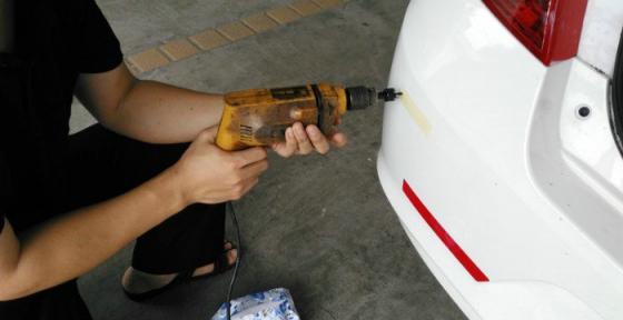

我们以最常见的前二后四,共六探头的倒车雷达为例,其价格一般在350-750元之间,工时费在100-200元左右。 并不算贵,但其所能提供的安全辅助功能却物超所值。
倒车雷达的安装方法如下:
使用产品配备的专用钻头,在车辆前、后保险杠分别钻出雷达安装孔。
拆下后备箱内罩,并将雷达线束从后保险杠安装孔穿至后备箱,同时将前雷达从前保险杠安装孔经发动机舱穿至主驾驶室,并通过门边缝隙连接至后备箱。
将主机红色线束连接至倒车线,白色线束连接至刹车线。
最后再将倒车雷达显示器、传感器线束与主机连接,倒车雷达显示器需连接至主驾驶室。
整理线束,并复原拆卸部件之后,即可完成倒车雷达的安装。
