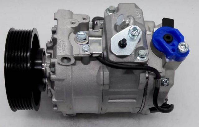

判断汽车压缩机好坏方法是,当系统内有一定量制冷剂时,拆开压缩机低压管,将高压侧装好压力表管后端设法堵死,再将发动机提高到约2000转,压缩机高压压力应在1.5MPa,并在发动机熄火后数分钟内压力无明显变化,说明压缩机性能良好,否则可视为压缩机欠佳。
