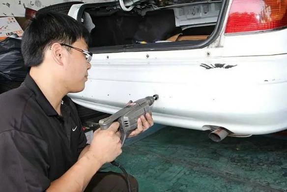

检查后保险杆内部构造情况,是否有阻挡物,如车架大梁、撞击缓冲泡沫块等,尽量避开此类位置。
以后保险杆两端轮眉间距离为总量,度量并标出四个探头的准确位置,四探头间距要均等,且在同一水平线上,中间有牌照时对称在两边分布,安装面弧度不易过大。
用配套的专用钻头沿标记处开孔,并将孔修理平滑,按探头编号从左至右依次装入,注意探头上下方向及角度。
拆开后备箱左侧内衬板及左尾灯,安装固定倒车雷达主控制器,电源信号线接往倒车灯线。
