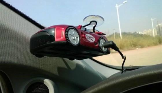

普通电子狗(早期)的工作原理:
所谓的电子警察预警机实际上根本不是什么预警,准确地说只是无线信号接收机,比收音机的原理和成本还简单。生产电子狗的厂家,在有电子眼和固定测速的地方,偷藏了一个无线电发射器,它针对所在路线的特点,发了含有信息代码的无线电信号,汽车开近此地,接收器收到发射器的无线电信号,解码出报警类型,发声芯片发出语音报警,如此路段限速,此路口有电子眼等。实际上铺地式S线圈不会产生信号(坛子里有些电子专家认为电子狗可能探测到S线圈发出的振荡信号,实际上是太高看“狗狗”了),通常厂商会将发射器预先埋设在固定式照相前300到1000公尺处,只要行经该路段的车上装有语音型预警机,便可收到预警讯号。
雷达探测器的工作原理:
雷达探测器的原理很简单,就是接收到雷达信号后,马上报警,提示车主减速。它的价格一般在800元至2000元,性能高低也非常不同。最大的不同,就是可以感应的雷达波的频段不同。因为中国各城市道路的雷达测速设备从不同的国家进口,使用的雷达频率大多并不相同,同一个城市有些装了来之三四个国家的不同频段的雷达测速器。低端的雷达探测器,往往只能感应一个频段的雷达波,而高端的雷达探测器,可以感应多个频段的雷达波。此外,感应的距离远近也体现了雷达探测器的性能高低。如感应距离过近,车主来不及减速,已经被拍到了;如减速过猛,还易造成追尾事故。高端的雷达探测器可以一公里左右感知雷达波,而差的只有在200米左右才能感应。
GPS雷达探测器的工作原理:
这类装置即是在全频雷达的基础上增加了GPS定位预警系统,原理是根据事先保存有固定测速点或闯红灯照相的经纬度数据,通过GPS定位,当接近目标点一定距离的时候触发报警。GPS雷达探测器不但能做测速雷达警报,也可以做红绿灯电子眼警告;不管电子眼的监测方法是用雷达波、激光,还是用地面感应线圈,GPS雷达探测器都可报警。与电子狗相比,交管部门每增加一处电子眼,电子狗系统就要去偷装一个发射器;而GPS雷达探测器只要增加一个地标放在网上供下载更新就行,成本低而响应快。相比雷达探测器和电子狗系统,GPS雷达探测器还能判别电子眼方向,如是对面方向或交叉方向的电子眼,它不会误报警了。
