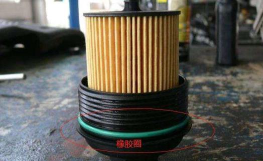

更换机油的时候,必须连机油滤芯一起更换。不能单纯就是更换机油。因为机油滤芯使用一段时间之后,机油里面的杂质会把滤芯的空隙给堵塞住,如果不换继续去使用,就会导致机油滤芯堵塞更严重,对发动机会带来很严重的后果,甚至让车辆无法正常运行。
机油滤芯是属于发动机润滑系统里面很重要的一个部件,主要的作用就是用来过滤机油里面的杂质,避免杂质对发动机造成不必要的磨损。定期更换机油滤芯很有必要,只有这样才能确保机油的清洁度,有效延长机油的寿命,还能避免发动机受损速度加快。
机油滤芯更换的具体流程:
先把旧的机油全部排出来,需要确保全部都排干净;
把旧的机油滤芯拆卸下来,把旧油容器放在机滤的下面,然后对旧滤芯进行拆卸,切记不要让废油把机器里面弄脏了;
先把放油螺丝拧紧,之后再去安装,并且在出油口的位置需要放上密封环。切记机滤不能拧的太紧,通常都是用手把机滤拧紧以后,再去使用扳手拧上3/4即可;
打开机油盖,添加新的机油,期间要插好漏斗,注入一定的机油量。加好机油后,再去把油尺拉出来,看机油是否已经加够。之后把机油盖盖好,把溢出来的油擦拭干净;
开动发动机几分钟时间,之后关闭。再次使用油尺去看油位是不是达到要求,最后还要看车底是否有漏油的情况。
