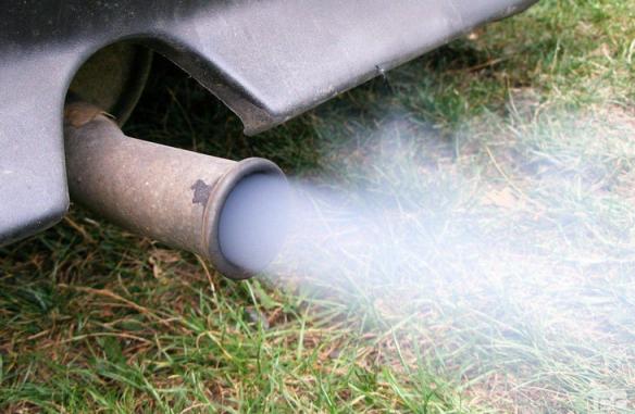

汽车排气管冒白烟的原因如下:
汽车排气管冒白烟可能是因为外界温度低,而排气管里排出来的废气温度较高,因为温度差发生液化反应,生成了许多的小水珠,这时人们就可以到汽车排气管冒白烟其实是水蒸气。
如果汽车排气管排出的“白烟”是大量的,很有可能是因为发动机的活塞发生了损坏,汽车的系统在感受到这一变化后,为了维持汽车的行驶,系统会开始燃烧机油,给汽车提供动力。
可能是汽缸垫出现损坏,造成气缸体和缸盖密封不严实,导致水流通过不够密封的地方进入到气缸内,或者更严重时水会流到发动机管道内,最终水蒸发成水蒸气,借助汽车的排气管形成白烟排出。
如果汽车加油门,白烟越大,而且还有刺鼻的味道,这有可能是因为排气管内的氧传感器被污染了,也可能是因为空气滤清器脏了,进气不足,促使化油器出现了故障,建议直接去维修厂进行修理。
