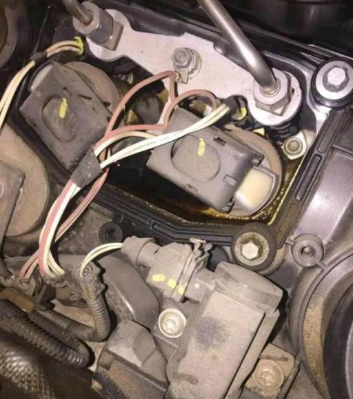

N20发动机常见的通病是漏油。
在发动机漏油故障问题上,投诉主要集中在2013、2014款华晨宝马5系、3系部分车型中,国内制造的n20B20型号发动机因而成为了漏油的“罪魁祸首”。很多车主反馈,车辆使用一年后普遍出现发动机漏油现象。
漏油部位是在发动机气门室盖处。据部分车主爆料,4S店工作人员直言不讳地称宝马发动机都这样,气门室盖在2-3万公里时就会出现漏油,但由于气门室盖上方带有发动机罩盖,导致问题隐蔽性较强,所以车主并不容易在第一时间发现问题。
车主在使用车辆时要注意观察,发现地上有油要判断是否出现发动机漏油的现象,及时与汽车4S店沟通,除掉安全隐患。
