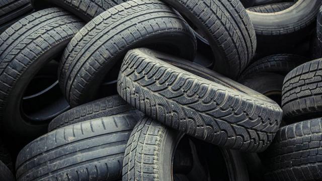

汽车行驶了六年并且行驶了二万公里,需要更换轮胎,因为轮胎一般在六万公里,或者六年以上就要更换的,以那个先到为准。
轮胎作为橡胶制品,经过一定的里程消耗后,易出现橡胶老化变脆开裂。老化胎继续使用会导致胎面变形,存在爆胎风险。一般的轮胎花纹沟槽都会有一个磨损标记,将1.6毫米定为磨损极限。如果磨到这个位置,就必须更换轮胎了。
问题胎、老化胎不换事故频发。据悉,中国目前46%交通事故都是由轮胎引起的!爆胎现象最为严重,占到了70%。抵制旧胎不换的声音已越来越高。
很多时候,轮胎换不换,不是车主主观意识可以决定的,应该听取轮胎店主等专业人士的建议。很多时候,出于安全因素考虑,轮胎店主向车主建议更换轮胎,也是职责所在,为车主多一份安全出行考虑。
