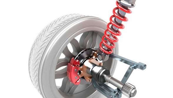

车辆前减震器坏了会有以下的症状:
异响:如果车辆在颠簸路段行驶时,减震器发出异响,则极有可能是减震器出现了损伤的原因。
漏油:通过手电筒透过轮拱检查减震器,当发现减震器外部存在漏油现象时,则表明减震器已经存在损坏。
由于前减震器不工作:没有起到减震的作用,汽车颠簸剧烈,车身上下不稳定,可能导致车上人员出现晕车的状况。
安全性降低:减震器失效,汽车颠簸使用时,弹簧会产生过大的振动,汽车会上下摇晃,使汽车轮胎不能靠近地面,在刹车或更换路面时容易发生危险。
操控性差:在行驶中路面颠簸剧烈,车辆控制力低,容易发生危险。一旦发现减震器失效,就没有其他比较好的解决办法,只能放慢行驶速度,然后尽快去更换减震器。
