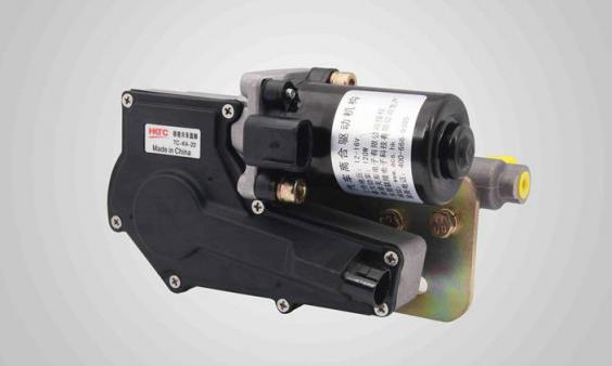

自动离合器,也被称作自动离合控制系统,是针对手动档车型研发的一种智能离合器控制系统。在不改变原车变速箱和离合器的基础上,通过加装一套独立系统,由微电脑来控制离合的离和合,从而达到“开车不用踩离合”的效果。
自动离合器的优点:与手动档相比,自动挡驾驶操控更为简单,具有加速快、驾驶舒适的特点。由于仍然保留手动换挡,所以在驾驶过程中能享受驾控乐趣,同时又克服了手动挡的缺点,频繁的离合与油离配合,左脚踏离合换挡累的缺点,完全打破常规,把左脚彻底解放出来。
自动离合器的缺点:手动挡的车在低速蠕行状态下,一般都是靠踩离合器实现,自动离合器由于无法绝对准确判断实际的行驶状况,有可能出现长时间让离合压盘从动盘与摩擦片处于相对运动的状态,从而加剧对离合器的磨损,导致离合器的使用周期随之变短。
