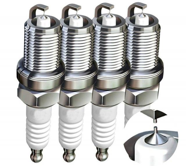

一般火花塞的间隙为0.6-0.8mm之间,但有个别火花塞间隙可达1mm以上。
火花塞间隙的测量方法如下:
用火花塞量规,测量火花塞电极间隙,火花塞间隙太大时,可用旋具柄轻轻敲打外电极来调整。间隙过小时,可用一字旋具插入电极之间,扳动一字旋具把间隙调整到符合要求为止。
用专用量规或厚薄规检查,若间隙值不符合规定,应用专用工具扳动侧电极来进行调整。
图像检测技术,对采集的火花塞原始图像依次进行二值化处理,去除孤立小目标和目标区域识别,结合图像标定结果。
