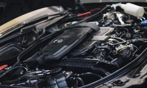

汽车可以使用水枪清洗,但不建议发动机直接用水枪冲洗,发动机舱尽量用湿布清理发动机表面的灰尘和油污,同时清理掉发动机舱里面的树叶和其他一些杂物,保持整洁即可。
发动机舱的内部不仅仅是有着发动机,里面还有许多电力系统,对于电器来说,它们最怕的就是水和火。虽然发动机舱内部的差插电接口、电机等等电器设备都经过了防水处理,但是还是会避免不了有水分泄露进去。
这样的结果很容易损毁车内的电子元件,导致电路烧毁,甚至是车辆熄火,更甚者,还会损坏行车电脑。如果内部长时间有积水残留在其中的话,还会导致内部的金属接口氧化,导致接口接触不良,或是内部的细碎零件生锈。
还有一种情况,那就是在车辆刚熄火,车身的发动机还处在发热的状态下,如果直接拿高压喷水器冲洗内部机舱的话,还会导致发动机的使用寿命缩短。因为汽车发动机的材质采用的是加压铸铁,或者是铝制成的。
这些金属虽然都不容易开裂,但是同样会受到影响。并且水流遇到还有热感的发动机时,会产生大量的水蒸气,而这些水蒸气会从很小的缝隙处渗透到其它的设备。这样会对机舱内部的主要部件受到很大的影响。
