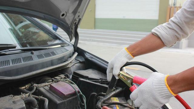

如果确认是车辆电瓶亏电,就需要寻找其他车辆或电瓶搭电救援。救援车辆车头尽可能的贴近被救援的车头,以免距离过远搭电线长度不够。在救援时最好先将被救援车的电源关闭,以免因为疏忽而接反电瓶正负极造成车辆电路短路,对车辆的电子设备造成损坏。
接下来我们就来说一下搭电流程:
如果用你车的电瓶给别的车搭电,先用电瓶搭线一边的红色夹子夹到自己车电瓶的正极接线柱,再用另一头红色的夹子,夹到所需搭电车的正极接线柱上。用另一根搭线的黑色夹子,夹到电瓶负极接线柱上,另一头黑色夹子夹到所需搭电车辆的负极接线柱上。
切记电瓶正负极线不要夹反,夹反了会烧坏车上的控制模块。启动车辆油门加到2000转左右,先给所需搭电车的电瓶充五分钟左右的电,然后把车熄火。电瓶搭线不要拆下来。再让被搭电的车子启动。这样整个搭电的工作就完成了,这样操作不会损害自己车上的电气设备。
注意:电瓶搭线不能细于10平方。
