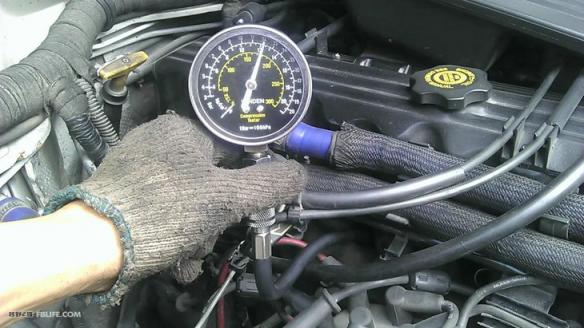

汽油机的缸压一般在8-11bar,柴油机的缸压一般12-16bar,具体以参照手册为准。
气缸压力是指活塞到达压缩终了上止点时,气缸缩压力的大小。气缸压力不足,就意味着气缸密封性降低,将会使发动机功率下降,起动困难,若个别气缸压力不足会使发动机运转不稳定。

气缸压力不足的原因:油年低、气门泄漏、活塞、活塞环与气缸体间隙过大、气缸垫泄漏,或更换活塞等非标配件导致压缩比和压力降低。
