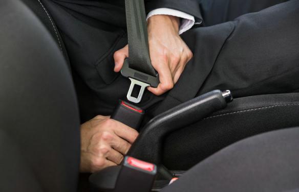

安全带卡扣的原理是什么
发表于 2025-9-11 16:30:24 | 显示全部楼层 |阅读模式
安全带卡扣的原理如下:
锁止机构是汽车安全带原理中最复杂的一部分,如今,有两种常用的锁定系统:由汽车运动触发的系统和由安全带运动触发的系统。
第一种系统在汽车迅速减速(例如,当汽车撞上某物体)时锁定卷轴。这种机构中的核心元件是一个加重摆锤。当汽车突然停止时,惯性会导致摆锤向前摆动。摆锤另一端的棘爪会抓住固定在卷轴上的一个带齿棘轮。由于棘爪卡住了其中一个轮齿,因而齿轮便无法逆时针旋转,从而使与之相连的卷轴也无法旋转。当撞击后再次松开安全带时,齿轮会顺时针旋转,并与棘轮分开。
第二种系统在猛拉安全带时锁定卷轴。多数设计利用卷轴旋转的速度作为激活动力。这种设计的核心元件是一个离心式离合器,一种安装在旋转卷轴上的加重摆杆。当卷轴缓慢旋转时,摆杆并不摆动。一个弹簧使它保持在原来的位置。但当猛拉安全带时,卷轴将快速旋转,离心力驱使摆杆的加重端向外摆动。伸长的摆杆会推动卷收器壳上的凸轮。凸轮通过滑动销与一个枢转棘爪相连。当凸轮移到左侧时,滑动销会沿棘爪的槽口移动。这会将棘爪拖入与卷轴相连的旋转棘轮。棘爪锁入轮齿中,禁止逆时针旋转。
