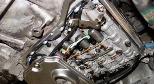

需要,如出现顿挫,油耗变高,甚至变速箱出现反应慢等情况就需要更换了,如若在使用车辆的时候,没有明确的感觉,一般按照每6-8万公里的行驶里程来更换。
如果不更换变速箱油短时间内并不会立马出现什么大故障,但变速箱的使用寿命会缩短,在往后的使用过程中也会逐渐出现换挡不顺、顿挫、响应变慢等一些列问题。要知道维修变速箱往往价格不菲,便宜的要几千,贵的要几万,因此建议大家千万不要忘记换油。
以下是重力更换法和循环更换法介绍:
重力更换法:重力更换方法残留的旧变速箱油比较多,至于为什么会残留的比较多,这跟自动变速箱内部复杂的设计结构有直接的关系,一般常见的自动变速箱内部至少要剩六到八升自动变速箱油,其中,阀体模块液力耦合器里就占据了总油量的百分之五十左右,还有部分自动变速箱油底壳形状设计原因也会占据一部分变速箱油。
循环更换法:循环更换法相比重力换法要复杂些,复杂的步骤在于循环更换法和重力更换法结合换法,除了循环机等量交换以外,部分自动变速箱更换油时不仅需要重力先放一遍油,还需要拆下油底壳更换变速箱滤芯才可以更换的更加彻底干净,同时更换变速箱油前中后每一个步骤不容出现差错,简单点来说是更换工艺要求比较高。
