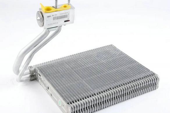

汽车蒸发器是汽车空调制冷系统中的一个部件,它的作用是将来自膨胀阀的低温、低压液态制冷剂在其管道中蒸发变成气态,这是一个吸热过程,使蒸发器和周围空气的温度降低,所以起到降温作用。
蒸发器只是一个热交换容器,实现蒸发过程的关键部件是“膨胀阀”,膨胀阀也称节流阀,安装在蒸发器入口处;是制冷系统高压与低压的分界点。
汽车空调蒸发器的工作原理如下:
从膨胀阀或节流孔管流出、直接进入蒸发器的制冷剂由于体积突然膨胀而变成低温低压雾状物微粒液体。这种状态的制冷剂很容易气化,气化时将吸收周围大量的热量,空调风机强制使进入车内的空气从蒸发器表面流过,通过管片将热量传给蒸发器内的制冷剂,通过吸收热量使液态的制冷剂气化。
