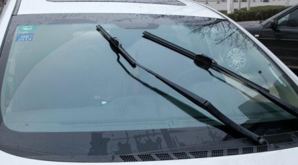

科鲁兹雨刷换胶条的方法如下:
更换雨刮器橡胶条之前需要先把雨刮器取下来。
查看雨刮器两端那一端的橡胶条不可以前后滑动,不能滑动的就是我们要拆下的部分。
找到能滑动那部分橡胶条后,我们就可以拆下来这一端用来固定的卡子了,一般来说卡子都不难弄下来,如果特别紧的话可以用尖嘴钳子协助拆解。
卡子拆下来之后我们可以看到准备要更换的橡胶条是通过一个金属扣固定在雨刮器上面的,接下来我们只要用卡子之类的把这个金属扣撬起来,就可以取下橡胶条了。
安装新的雨刮器橡胶条则只要按照刚才说的步骤反着进行就可以按照好了,但这里需要特别注意的是,固定橡胶条的金属扣一定要固定紧,否则橡胶条就会在使用中产生位置的偏移,从而影响使用效果。
