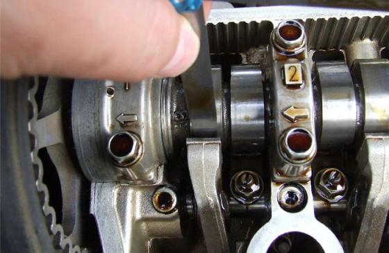

气门间隙过大的话是可以调整的。
气门间隙过大的调整方法如下:
气门间隙调整时,先松开锁紧螺母和调整螺钉,将与气门间隙规定值相同厚度的塞尺插入所调气门脚与摇臂之间的间隙中,通过旋转调整螺钉,并来回拉动塞尺。
当塞尺有轻微阻力时即可,拧紧锁紧螺母后还要复查,如间隙有变化均需重新进行调整。
打开发动机,逆时针方向转动将T字旁边的刻度线对准发电机刻度观察孔的中间来回拉动即可。
