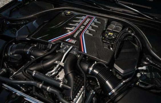

马上减速,待减速后,把车开到路边的安全地带停车。
不要立即熄火。在停车后,不要立即关闭发动机,因为因为水温过高,会导致活塞、钢壁、气缸、曲轴等温度过高,机油变稀,失去润滑作用,熄火会造成有些软金属脱落,甚至会造成粘缸。
让发动机原地怠速几分钟,并将空调调节至暖风挡位,将风量开到最大,并打开引擎罩,帮助发动机散热,等水温下降后再熄火。
宝马发动机温度高是什么原因:
发动机冷却系统中的防冻液不足;
发动机冷却系统中的节温器出现故障导致水温过高;
发动机冷却系统中的冷却风扇工作不正常,导致冷却液的散热不正常;
发动机冷却系统中的水泵工作出现故障,水泵转动不顺畅,导致冷却液的流动不好。
