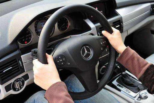

汽车在使用一段时间后出现方向盘不正,这种情况与轮胎气压、轮胎磨损、底盘各部件磨损、四轮定位都会有一定关系,可以先测量一下两侧的胎压,当两侧胎压不一致时,车辆会向气压低的一侧行驶。
如果两前轮胎花纹磨损不一致,同样会导致车辆方向盘不正导致跑偏。
如果轮胎没有任何问题,检查底盘各部件的使用情况,四轮定位的数值发生变化也会导致使用一段时间后出现方向盘不正的问题,还有可能是横拉杆出现向一侧偏移而导致方向盘不正。
转向横拉杆的调整转向横拉杆在前面的,如果方向盘偏左,左边轮就把横拉杆往外伸长,右边轮往里缩短,如果方向盘偏右则相反。
