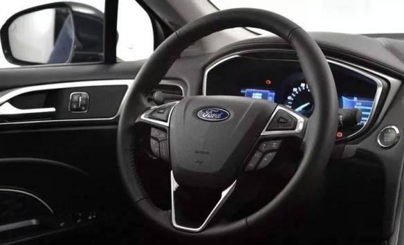

汽车方向盘不正的调节方法如下:
做个四轮定位调整,方向盘在行驶中应该是处于平直正中位置的,由于车辆在行驶中,车辆定位数据变化、车轮气压变化、悬挂胶套松动等情况,就会造成行驶时方向盘不在平直位置。
方向盘不正,但车辆可以保持直线行驶,此现象四轮定位按方向盘摆正,调整左右前束值即可。
如果松开方向盘后,方向自动跑偏,造成方向盘不正,此现象也需要四轮定位,同时检查轮胎气压、悬挂松动、车身水平等问题。
