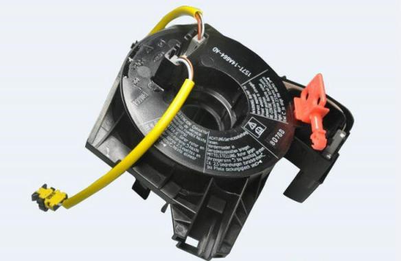

当气囊游丝坏了时会出现:安全气囊灯亮、汽车喇叭不响、方向盘音响控制键不能用等症状。
气囊游丝是连接安全气囊的一个环状零件,可以保证气囊跟随方向盘旋转时仍有电流进入,而里面的电线不会因频繁的旋转扭曲而折断,这样气囊就可以在任何时刻都确保工作。
当游丝出现损坏时我们应该及时对于其进行更换,不然会影响到安全气囊的弹出或多功能按键的使用。我们可是使用万用检监测游丝的通断情况。
当喇叭不响是有可能是气囊游丝坏了,首先可以将喇叭插头拔出,将气囊游丝下端的喇叭按钮线搭铁、随后再测量下方的喇叭线。
如果两者测量的情况都响,此时测量游丝上端的喇叭线,如果不响,那么即证明气囊游丝故障。
