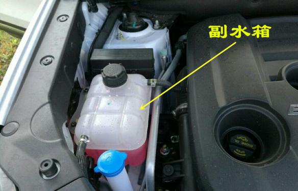

汽车发动机水箱盖喷水原因如下:
发动机过热,压力高都会溢水,或者就是汽缸垫坏了也会冒水。
水箱盖有毛病, 水箱盖里面有个单向阀,坏了就会冒水。
水箱或发动机中有空气很难排出,水管密封不严导致空气进入都会导致冷却水在循环时被空气挤压出水箱;发动机汽缸套破裂或是很小的裂缝,发动机在运转时汽缸中的压缩气体通过裂缝强制性的把冷却水排出水箱。
