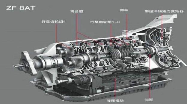

宝马变速箱油六万至八万公里换一次,变速箱油是保持排挡系统清洁的油类用品,能起到保证变速箱正常工作并延长传动装置寿命的作用。
宝马变速箱油更换方法如下:
重力更换,拧松油底壳底部的紧固螺母后,变速箱油会自动从放油孔流出,这种操作简便,却不能使变速箱油放干净,在机械的沟壑凹陷处,变速箱油往往不能排出。
循环机更换,将新变速箱油储存于循环机内部,将变速箱和循环机通过管道接口连接,在液压作用下,新油会将旧油推出,此方法清洗油路更加干净。
虽然从理论上来说,循环机换油法是要比重力换油法更具有优势的,但是由于很多的4S店根本就没有循环机,所以目前我们国内更换变速箱油的主力还是重力换油法。
