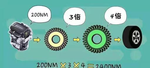

发动机扭矩其实就是发动机加速能力的具体指标,它的准确定义是:活塞在汽缸里的往复运动,往复一次做有一定的功,它的单位是牛米NM。
在每个单位距离所做的功就是扭矩了,即力F乘以距离S;功率P=功W÷时间t P=F×s/t=F×速度v(曲轴的线速度V=曲轴的角速度ω×曲轴半径r)。
所以:功率P=力F×半径r×角速度ω 即:功率P=扭矩×角速度ω ,得出:功率P=扭矩×角速度ω 所以引擎的功率能从扭矩和转速中算出来。
结论:在速度不变的情况下,扭矩越大,功率越大,单位时间内走的距离越大,也就是发动机的爆发力。所以说,发动机扭矩是发动机加速能力的具体指标。
