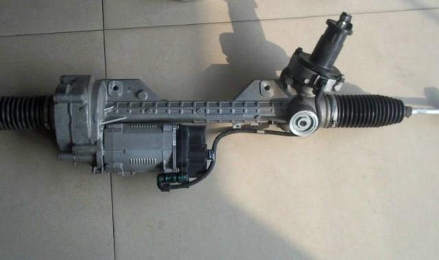

方向机漏油可以修,不一定必须拆换:如果是轻度漏油,可以先暂时不用管,继续开着。假如比较严重,提议同时拆换。修得话难以真真正正解决困难,很可能修好了才几个个礼拜,又会损坏。
方向机漏油解决办法如下:
方向机漏油维修都需要拆卸,如果拆修时存在操作不当等原因,不但维修不好,还会更加麻烦,不如直接换一个比较稳妥。
方向机漏油绝大部分是因为油封腐蚀老化导致,特别是三年以上的汽车,橡胶密封件时间长会老化变硬,再加上长时间受温度变化影响,越来越严重。
密封件收缩变硬失去弹性就会漏油,如果一直不更换,时间长后会造成方向机齿条磨损间隙过大,造成打方向或行驶异响,严重的话会造成打方向变重,导致没有方向助力。
总之,方向机漏油是否需要更换要视情况而定,建议大家该更换时就要去更换,千万不要抱着侥幸心理,道路安全隐患从汽车内部问题开始抓起。
