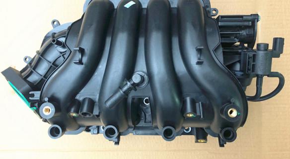

进气歧管漏气的故障表现是:发动机会出现怠速升高,启动困难,加速时容易熄火,加速无力等现象。
当进气歧管泄漏时,进气歧管内部的压力会发生变化,因为与正常通道进气不一致,所以压力检测变得异常。
经常出现是混合气过稀,进气量增加太多,由于喷油量最主要是根据进气多少来决定,所以气多了,那么喷油量就会跟着上来,怠速就会变高,或者由于漏气的地方不规则进气,有可能出现忽高忽低的现象。
另一种是电脑通过节气门传感器收到怠速状态,但是怠速的转速并不在规定的范围内,那么电脑自动调整怠速马达运转,这时候也会出现忽高忽低的现象,泄漏不严重,只会出现怠速稍高的现象,不会出现游车现象。
