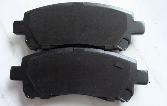

汽车刹车片材料有很多,具体有:脂基刹车材料;粉末冶金刹车材料;碳碳复合刹车材料;陶瓷基刹车材料等。
石棉型刹车片,最早用于刹车片上,起到提高强度的作用。因其价格低廉及一定的耐高温能力,被广泛应用。但石棉材料已被医学界证实是致癌物质,现在已经禁止使用。
高端陶瓷刹车片,真正的陶瓷刹车片也是含有芳纶纤维,在使用寿命和刹车片性能方面都是要远远优越于以上配方刹车片,当然价格也是比较贵的。
半金属型刹车片,从外观上看,它有细细的纤维和微粒,能很方便地与石棉型、NAO型区分开来。与传统的刹车材料相比,它主要采用金属材料来增加刹车片的强度。同时温控能力与散热能力亦优于传统材料。
但是,由于刹车片的材料含金属成分较多,特别在低温的环境中,就会造成因制动压力过大而引起刹车盘与刹车鼓之间的表面磨损,产生噪音。
