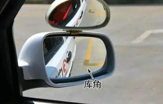

后视镜下沿上车后将驾驶座调整到最舒服的状态,将左右中后视镜调整到能看见后车轮的角度。挂挡倒车,当车辆左后视镜下沿与控制线叠合时,方向盘往右方向打死。
库角当车库边角出现在左后视镜中时,一边缓缓回正方向,一边观察车身与车库边线距离,不压线即可。若库边角出现在左后视镜时,左前门把手已经压线,无需回正方向,直接倒车入库。
车库底角当左后视镜中出现车库底角时,立即回正方向,观察左右后视镜,保证车身不会压到边线。
停车点当左后视镜下沿刚好压住车库底角时,刹车停住(记住:每个人的身高视线不一样,高个子视线相对近,可以在左后视镜下沿压过底角一点点时停车,矮个子视线相对远些,可以在左后视镜下沿即将接触车库底角时停车)。
