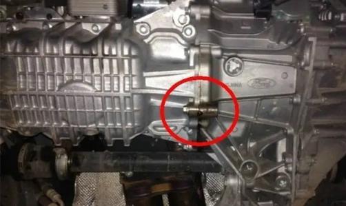

如果只是有一点点往外渗油,问题是不大的,可以不用维修,要是已经开始往下流油,就是比较严重了,需要及时维修。
变速箱渗油可以分为轻微的渗油和严重的漏油。
大多数渗油的情况是发生在比较内部的元件,要修理可能要把发动机或者变速箱拆下来;这种情况可以暂时忽视,但要定期检查和添加变速箱油。
变速箱漏油已经是很严重的情况,可能刚加够变速箱油没跑几天就漏光了。这种情况下就要马上处理,否则会导致变速箱损坏。
变速箱渗油通常是因为橡胶部件老化导致密封不好,毕竟变速箱的工作环境比较恶劣,高温高转速等都是橡胶部件的克星,会加速橡胶的老化。变速箱比较容易出现渗油的部位是半轴与变速箱连接处,这个位置有一个橡胶制的半轴油封。
当半轴油封漏油时,灰尘泥沙就会积聚在这个位置,从而加速油封的磨损导致漏油更加严重,是一个恶性循环。所以当半轴油封出现漏油时就要及时更换。并且半轴油封的更换也不难,一般四十分钟到一个小时就能换好。
