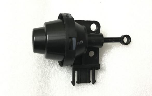

进气支管调节阀的作用是什么
发表于 2025-9-11 16:46:21 | 显示全部楼层 |阅读模式
进气支管控制阀的作用是控制进气歧管的长度,发动机空转时,进气管加长,便于增加涡流,进气稳定,怠速平稳。
发动机转速高,进气歧管空气短,容易进入大量空气,发动机可充分进气。
当调节阀断开时,如果卡在全开位置,怠速不稳定,卡在全关位置,功率不足,油耗增加,所以有问题需要及时解决。
