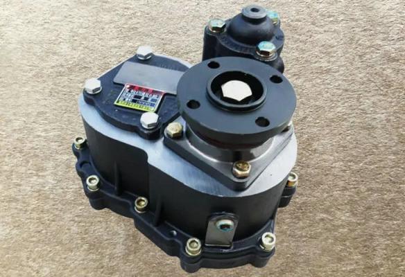

汽车取力器的作用是与变速箱低挡齿轮或副箱输出轴连接,将动力输出至外部工作。
汽车取力器又称功率输出器,一般是齿轮箱、离合器组合而成。
取力器是一套变速齿轮,与变速器采用齿轮连接,与举升泵轴连接,是变速器中的一个独立挡位,使用远程操纵系统方式,并配有气动、液压控制装置。
在驾驶室仪表板上设置开关,用手指轻轻触摸即可实现动力输出的离合,达到使用加油门的目的,举升泵即可运行。
举升泵是一种液压装置,举升轿厢,实现举升功能。发动机最大扭矩的取力器通常位于离合器和变速器之间的变速器轴上,主要用于水泥泵车、高空消防车等需要大功率的专用车辆上。
