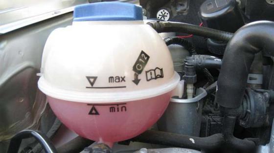

防冻液加在车的水箱里,打开前引擎盖即可看到具体位置,在防冻液水箱上有一个标志,一个上限英文字母标志和一个下限英文字母标志,即最高水位与最低水位,加防冻液在这个范围之内即可。
更换防冻液的步骤是:
拧开水箱盖放出防冻液。
发动机怠速运转注入清水直至水箱放出清水。
待清水流尽关闭水阀。
加注新的防冻液使液面在max和min水位刻度之间位置。
盖好盖子发动机怠速运行两三分钟即可。
