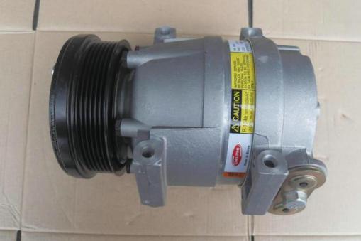

汽车空调泵损坏表现为空调无法制冷,判断汽车空调泵好坏的方法如下:
如果管路没有拆卸,先将汽车进行发动,转速2000转,打开安装压缩机的地方,用手去抓住排气管,(只有2根管子,最细的那根)感觉很热,说明压缩机能压缩,此压缩机是好。否则可判断是坏,在操作此步骤之前一定要观察AC开关,或者温控器的开关是否打开。也可以观察的到压缩机的离合盘是否吸合。
如果管路已经拆卸。那就更好判断,发动汽车,打开压缩机的开关,用大拇指取按住排气管,排气管压力高按不住,如果按的住,说明压缩的压缩能力下降,需要更换。注意此方法测试不能过久,因为压缩是空压缩。
汽车空调压缩机不容易损坏。汽车空调压缩机的技术较为成熟,故障率低,而且压缩机只在制冷时使用,整体来看,使用频率并不高。偶尔会有异响、主轴卡滞等故障,大都是由异物进入和冷冻机油使用不当造成的。
