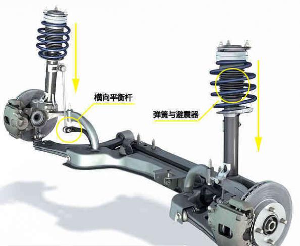

平衡杆的工作原理是:安装在汽车上,用来提高汽车车身的刚性,增强汽车在弯道行驶时的稳定性。
过弯时弯内轮的悬吊伸长而弯外轮的悬吊被压缩,这时平衡杆就会产生扭转抑制这种情况。
它会对弯外轮的悬吊施一个向下压的力量,而对弯内轮的悬吊施一个抬起的力量,施予左右悬吊的作用力是大小相等方向相反相互牵制的。
平衡杆的作用是当左右两轮的水平高度不同时,为了防止造成杆身的扭转,平衡杆会产生防倾阻力抑制车身滚动。
