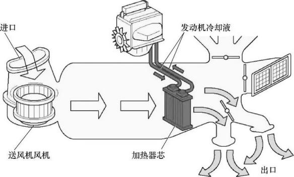

汽车暖气的工作原理是:利用冷却发动机的冷却液流经过暖风水箱,利用鼓风机把热量吹出,送到出风口,来实现取暖作用的。
暖风是来自于发动机工作时产生的热,当发动机的冷却系统给发动机散热后,通过风扇将散出的热量送入车内,形成暖风。
在不使用暖风时,风扇停转,热风口关闭,散出的热量就会完全散入大气中,所以汽车暖风属于废物再利用,不会耗费油量。
AC键是空调压缩机的开关,夏天用空调,一定要开AC键,即打开冷风;而暖风只是利用汽车内部的热循环,根本不需要启动空调压缩机,所以开暖风只需要调节空调按钮,不用打开AC开关。
