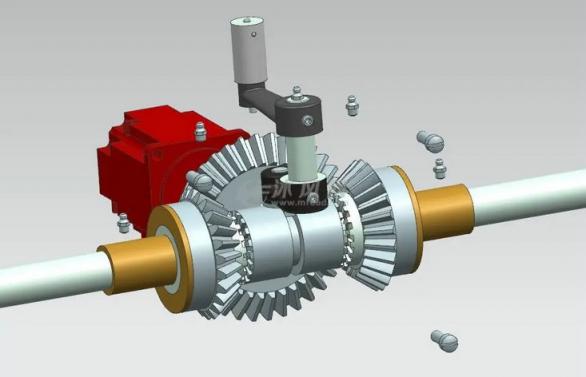

后桥差速锁就是关闭差速器的差速作用,避免车辆在一侧车轮打滑或悬空的状态下,另一侧车轮疯狂空转,车辆无法正常行驶或脱困。
后桥差速锁是一个用于后桥两车车轮之间差速器上的装置,可以让车辆后面两个轮子和前轴的转速相同,这项功能对于越野车来说是基本必备。
有了后桥差速锁的加持,即使在驾驶的时候有一侧车轮已经悬空了,另外一侧的车轮也可以有足够的动力帮助车辆脱困,就可以让越野爱好者轻松地经过各种崎岖的路面。
如果车主需要安装差速锁的话,建议还是要让专业的人员安装;因为一般车辆的差速锁结构比较复杂,要是安装的时候稍有不好就会破坏驱动系统跟差速锁接触的齿轮。
