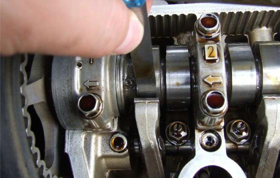

气门间隙调整方法如下:
当一缸活塞处于压缩行程上止点时,可调整一缸进、排气门,二缸进气门,三缸排气门。
转动曲轴,当四缸活塞处于压缩行程上止点时,可调整四缸进、排气门,二缸排气门,三缸进气门。两次调整完毕。
调整时,用专用工具将挺杆压下,并用尖嘴钳取出挺杆垫片。
用千分尺测量挺杆垫片厚度,再垫入适当厚度的垫片,注意记号朝向挺杆。
发动机气门间隙:冷机时进气门为(0.20士0.05)mm,排气门为(0.40±0.05)mm;热机时进气门为(0.25±0.05)mm,排气门为(0.45士0.05)mm。
