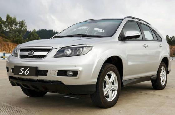

比亚迪s6油耗高怎么回事
发表于 2025-9-11 16:51:55 | 显示全部楼层 |阅读模式
一般来说,比亚迪s6油耗高,是与发动机点火系统和电子燃油喷射系统的工作条件有一定的关系。
比亚迪s6油耗高的原因和解决办法如下:
受气温的影响导致油耗增加,属于正常情况。一般到了冬天气温低,油耗都会增大一些,几乎能与夏天开空调时的油耗相当,这是因为气温低,发动机散发的热量增多了。其次冬季热车时间长,从启动到水温正常需要一段时间和更多的汽油。
车辆长时间未保养。机油和空气滤芯变脏了也会导致油耗增大,机油脏了就会润滑不良,导致发动机各个运动部件阻力增大,需要更多的能量克服阻力,油耗就会增大。需要定期保养车辆。
火花塞。火花塞比较容易被忽视,有些车辆行驶了十几万公里还没有更换,火花塞寿命到了,虽然还能继续使用,但会因为点火能量不足而导致点火推迟,错过最佳点火时间。比如原本应该在活塞接近于上止点时点燃汽油,因点火能量不足,迟迟点不着,活塞开始往下运动了才点着,这就会导致部分功率损失掉,很多能量没有用来做功,同时也会导致燃烧不完全,进一步增大油耗,需要更换火花塞。
气压不足。气压不足会导致轮胎与地面的接触面积变大,摩擦力变大,也就是行驶阻力变大,油耗会升高。气压不足也会缩短轮胎寿命,跑高速还会增大爆胎的几率。轮胎气压应当定期检查,最长两个月要检查一次,如果有胎压监测,可以直接查看,没有胎压监测要用胎压表每个轮胎手工测量。
车辆积碳过多。有积碳的地方是节气门、喷油嘴、进气道、活塞顶部,任何一个地方积碳过多都会导致燃烧不完全,进而导致油耗增大,需要清理车辆的积碳。
